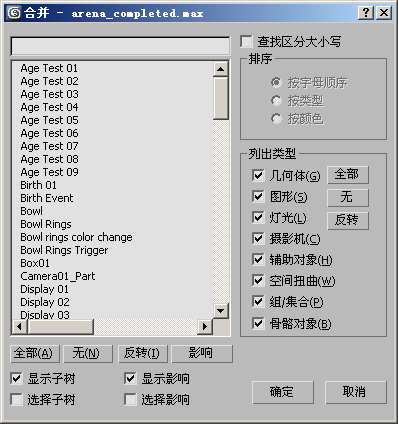

合并受损文件
如果可以访问“合并”对话框,请使用它来查看场景中的组件列表。这有助于查找导致加载失败的损坏对象。找到损坏的对象后,将其从文件中删除并重新保存。
要使用“合并”菜单查找损坏的对象,请执行以下操作:
  1. 启动 3ds Max
  2. 选择“文件”“导入”“合并”。
    “合并”对话框显示场景中的每个组件。
  3. 选择模型,单击“打开”,然后查看场景中是否有任何对象或图形已损坏。
  4. 在右侧的“列出类型”组中,禁用除“几何体”“图形”“组/集合”之外的所有选项。
  5. 单击“全部”,然后单击“确定”
    如果对象出现在视口中,则表示这些场景组件没有损坏。
  6. 现在,在启用其他“列出类型”的情况下再次执行这些步骤。
对象成功合并后,保存已合并的内容,您可以使用它来重建场景。如果仍然收到错误消息,则表示其中一个对象已损坏。执行以下操作,查找列表中的哪个对象已损坏。
  1. 重置 3ds Max
  2. 再次选择“文件”“合并”,然后禁用除“几何体”“图形”“组/集合”之外的所有选项。
  3. 这次,选择组件列表中的前 10 个对象,然后单击“确定”按钮。
    如果这些对象成功合并,请保存场景并对下一组 10 个对象重复此过程。
  4. 继续浏览场景中的对象,直到找到报告错误的对象。
  5. 找到损坏的对象后,重置 3ds Max 并合并所有对象和组件,但不合并找到的损坏对象。
  6. 合并完所有对象后,保存场景,然后重建受损对象。
这个过程很长,但有助于您保存一些工作。
