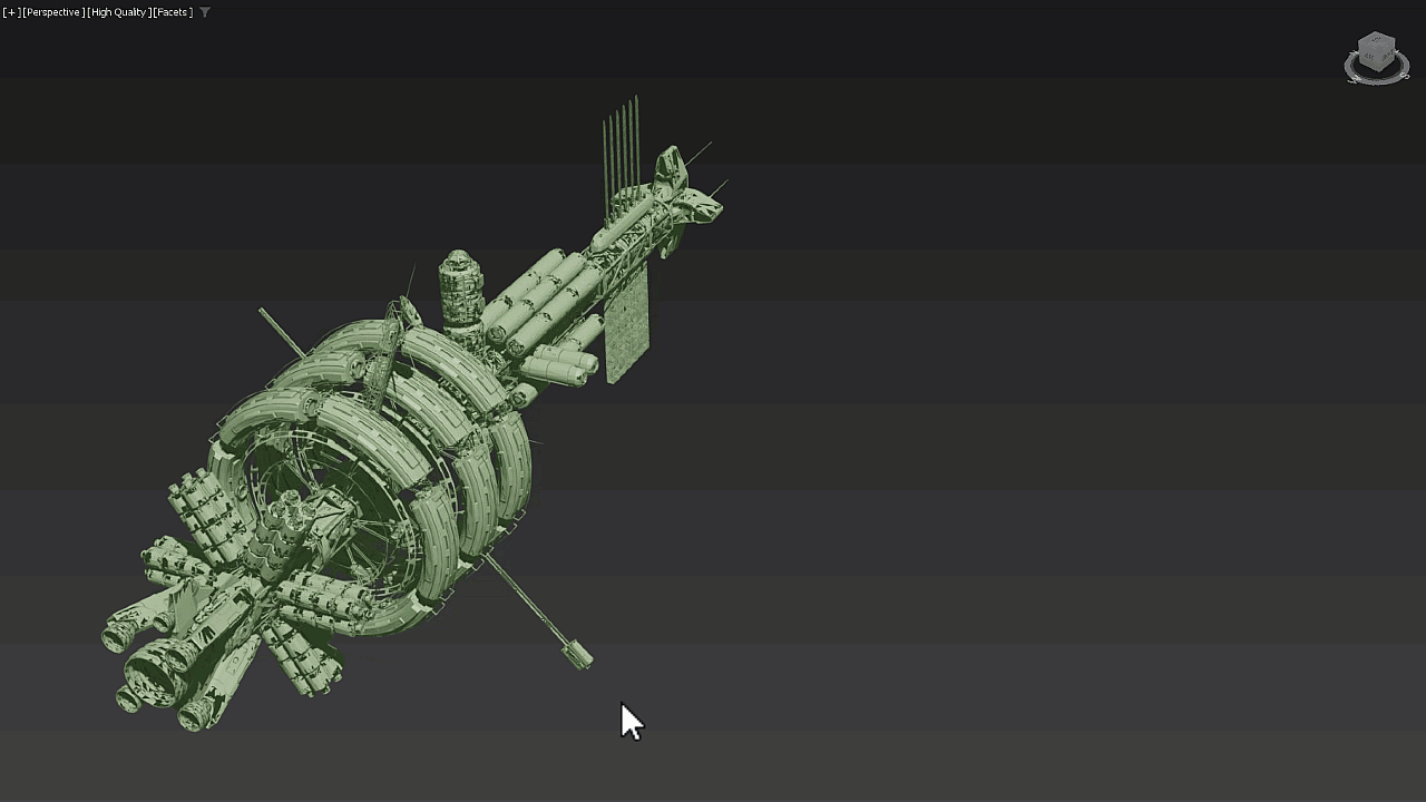

能够复制基本体
现在,您可以在按住 Shift 键的同时在视口中拖动基本体以复制它们。
