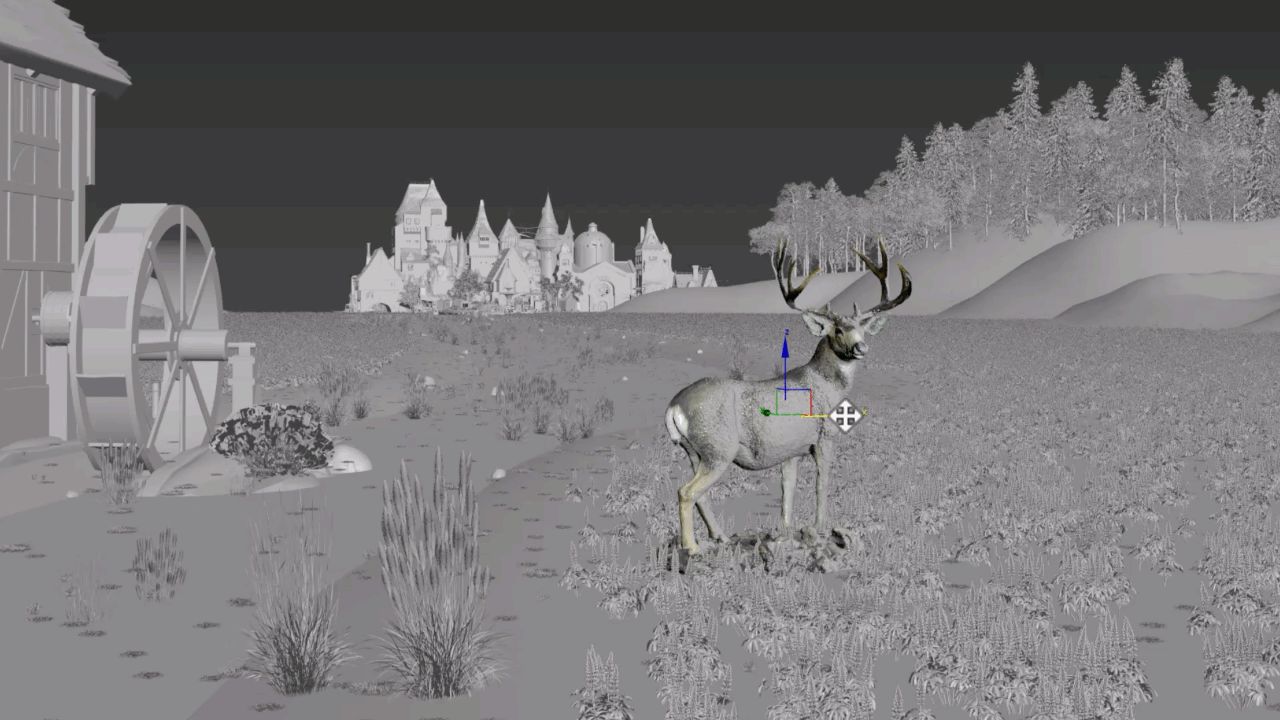

USD for 3ds Max 0.12 允许您将对象从 3ds Max 场景发送到 USD 后台文件。
复制到 USD
现在,您可以使用“复制为 USD 数据”将对象从 3ds Max 场景发送到 USD 后台文件。与之前发布的“提升为 3ds Max 对象”一起使用时,有助于简化 3ds Max 与 USD 之间的工作流。
