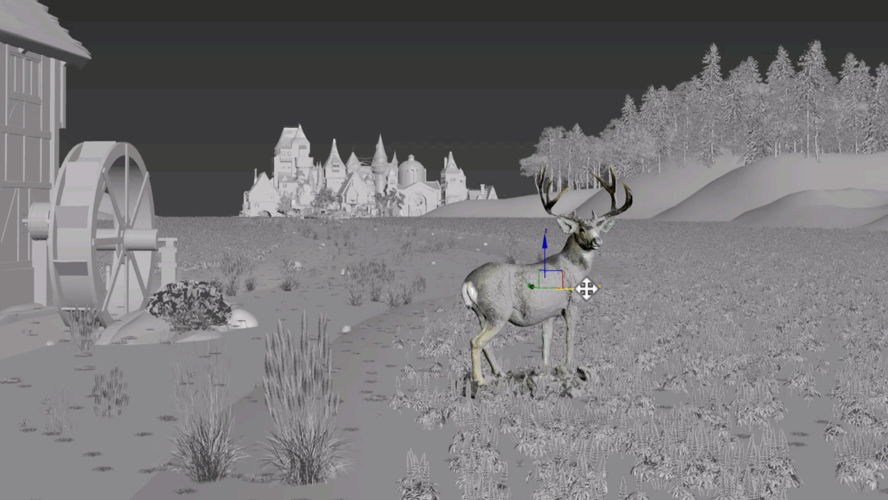

蒙皮修改器性能改进和默认设置更新
现在,当在修改器堆栈中对蒙皮修改器下方网格的更改做出反应时,蒙皮修改器的响应速度更快。当使用密集网格或进行影响拓扑的调整时,您可能会注意到,在这些情况下,更新速度更快,交互性也得到改进。在某些情况下,涉及“蒙皮”的场景加载时间也可能受益于这些优化。
此外,蒙皮修改器的“骨骼影响限制”的默认值已从 20 减小到 5。此调整反映了最常见的用户首选项,并可能有助于在使用蒙皮修改器的场景中提高性能和减少内存使用。
