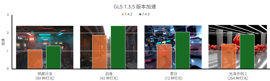

改进了 GPU 渲染中光泽材质上的全局灯光采样 (GLS)
现在,GPU 渲染(例如自 Arnold 7.3.7.0 以来的 CPU 渲染)在采样时会考虑材质光泽度,这会大大提高质量,尤其是存在许多小灯光时。在下面的机器人场景中,我们使用自适应渲染后速度提高了约 3 倍。(ARNOLD-16237)
| 7.4.2,固定 AA
| 7.4.3,固定 AA,启用 GLS 光泽

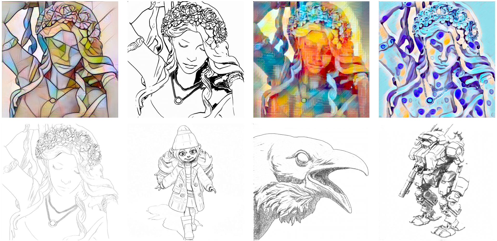

推理成像器
推理成像器能够使用
ONNX 框架对图像到图像机器学习模型执行推理。(ARNOLD-16237)

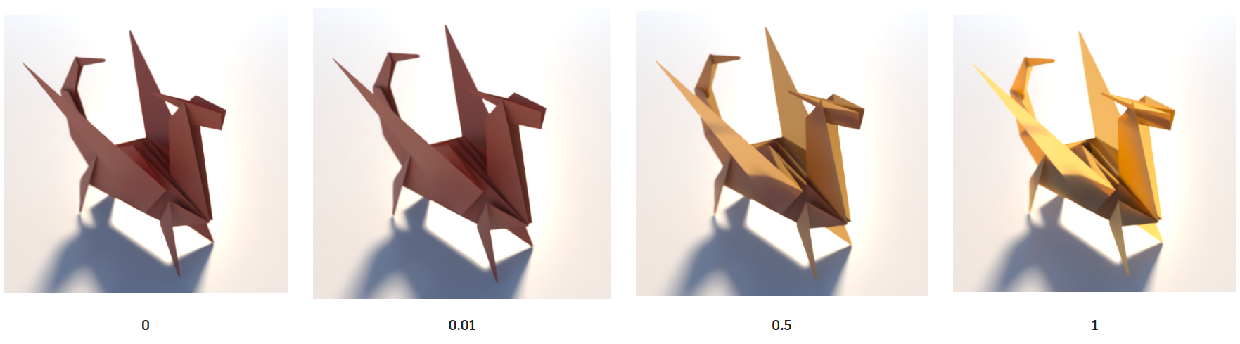

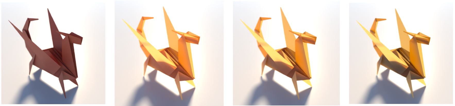

改进了 OpenPBR 中的薄壁次表面
薄壁模式下的 OpenPBR 次表面光方向分布球使用 subsurface_weight 在漫反射和次表面光方向分布球之间过渡,同时保持能量守恒。例如,可以使用此选项对纸张中的漫反射透射和反射进行建模。(ARNOLD-16237)

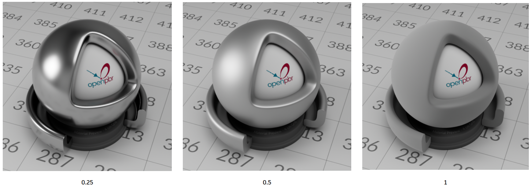

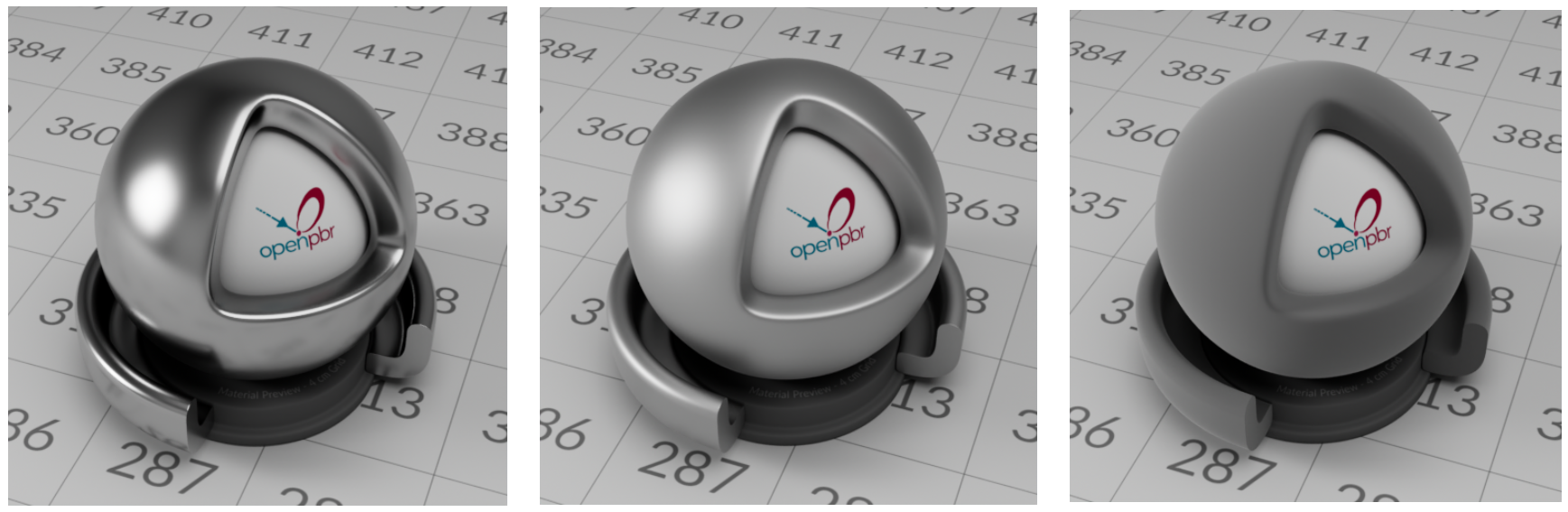

OpenPBR 中的能量守恒金属
OpenPBR 金属光瓣现在可以节省能源并通过熔炉测试。(ARNOLD-16237)
