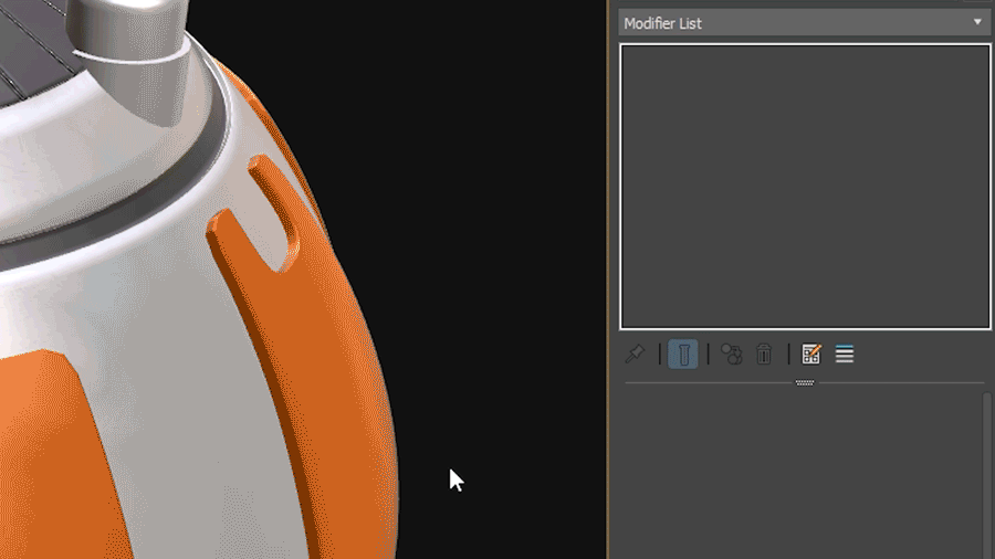

返回堆栈位置
使用新的
保留堆栈位置
开关返回到在选择新对象之前为对象选择的修改器。
在
修改器堆栈控件
的修改器堆栈正下方添加了一个新按钮,用于
保留堆栈位置
。启用该按钮后,如果在当前正在使用的场景中重新选择对象,可以返回到上次在修改器堆栈中选择的修改器。
注:
此开关默认设置为“启用”。在 3ds Max 会话中也会记住此开关的状态(启用/禁用)。
