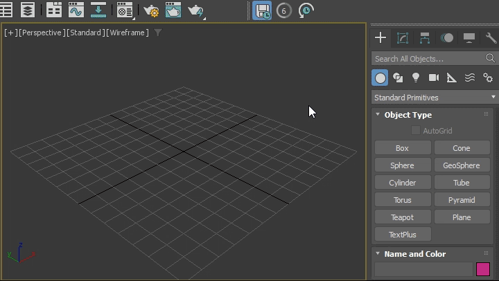

“创建”面板:对象搜索
在“命令”面板的“创建”部分可以更轻松地搜索对象。
可以通过已添加到
“命令”面板
的
“创建”面板
顶部的
对象搜索构件
轻松查找要添加到场景的对象。
搜索所有对象
现在,将在此字段中弹出搜索选项,以便更轻松地查找所需对象(而不是通过选项卡和下拉列表查找所需对象)。
此搜索基于全局搜索字段的技术,还将提供列出
以前使用的项
和搜索文本高亮显示等功能。
