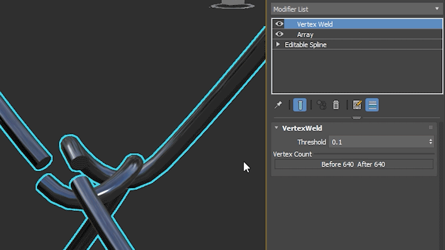

例如,可以使用以下步骤以程序方式将可编辑样条线焊接到可渲染对象:
- 创建一条线,其中两段彼此垂直,呈箭头形状,小于或大于符号 (<)。
- 从“修改器列表”下拉列表中,添加“阵列修改器”。
- 在“阵列分布参数”中,将“计数 Y”更改为 6。
- 从“修改器列表”下拉列表中,应用“编辑样条线”修改器。
提示: 使用“编辑样条线”修改器查看样条线的自由边或顶点。
- 在“修改器列表”下拉列表中,应用“顶点焊接”修改器。
- 指定用于焊接样条线的阈值距离。使用前后顶点计数以确保更改。
- 返回到“阵列”选项,并将“计数 Y”更改为 10。
- 从“修改器列表”下拉列表中,应用“可渲染样条线”修改器。
- 现在您有了一个程序化的连续弯曲吸管。
提示: 该步骤组合适用于样条线端点的程序化焊接。这非常适用于焊接或封口任何样条线以及通过
阵列修改器或
可渲染样条线修改器轻松地进一步编辑样条线。用例包括:字体、栅栏、弯曲的吸管等。
