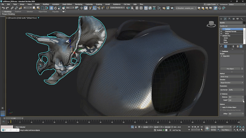

“一致”修改器改进
向“一致”修改器添加了使用“收缩包裹”投影方法时使用距离参数的新选项。
改进了距离和衰减功能
3ds Max 2026.3 中引入的新选项提供了用于距离和衰减的其他控件,使您可以进一步管理一致修改器何时可以找到要符合的曲面“命中”。通过这些更改,修改器具有最大距离值,该值决定了它在目标上找到“命中”的搜索距离。衰减值与距离相加以创建影响衰减(类似于软选择)。这些更新为您提供了修改器所期望的结果。
