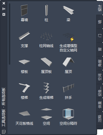

包含扶手工具的工具选项板
工作台中的默认工具选项板包含扶手工具样例,您可以根据需要使用和自定义。此外,软件所提供的下列目录中也包含可添加到工具选项板的扶手工具:
CAD 管理员或其他用户所创建的自定义选项板中,也可能包含一些具有针对您的项目或公司标准而自定义的扶手样式和特性的扶手工具。
