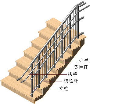

扶手构件
扶手包括护栏、扶手、立柱、竖栏杆以及一个或多个横栏杆。此外,还可以为扶手添加自定义图块。
扶手构件

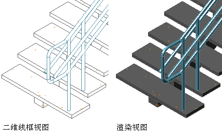

二维线框模型和渲染视图中的扶手
AutoCAD Architecture 2026 工具集 可提供许多可供普通设计使用的预定义材质,其中包含扶手的设置。可以按原样使用这些预定义材质,或修改它们以满足特殊的设计要求。也可以从头创建自己的材质。
