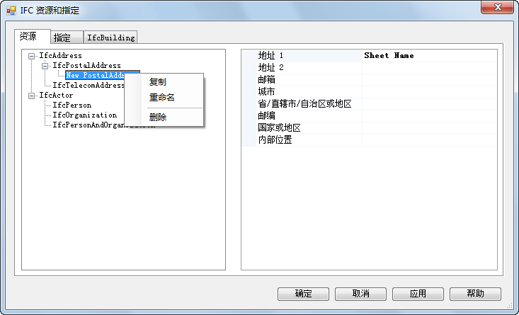

修改 IFC 资源实例的步骤
  1. 打开要输出至 IFC 文件的图形。
  2. 在命令行中,输入 ifcresourceassign。
  3. 在“IFC 资源和指定”对话框中,在“资源”选项卡上,选择要修改的 IFC 资源实例。
  4. 单击鼠标右键,然后选择以下选项之一:
    • 复制。 创建选定的 IFC 资源的另一个实例。副本将自动添加到 IFC 资源实例列表。
    • 重命名。 修改选定的 IFC 资源实例的名称。
    • 删除。 删除选定的 IFC 资源实例。
      注: 无法删除指定的 IFC 资源。无法撤消对 IFC 资源实例的删除。
  5. 单击“应用”。
  6. 单击“确定”。
