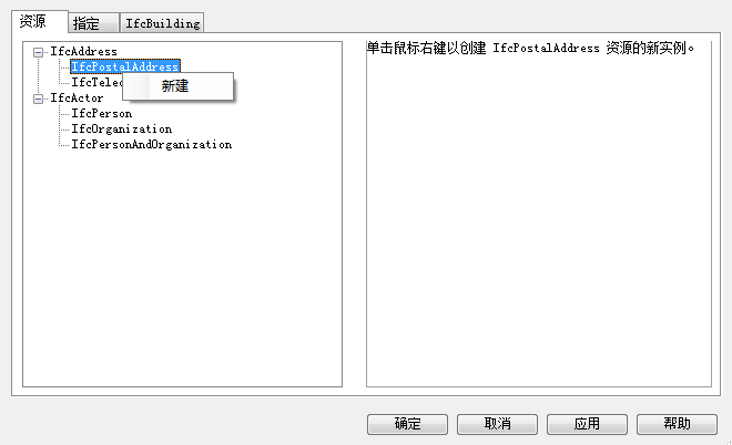

  2. 在命令行中,输入 ifcresourceassign。
  3. 在“IFC 资源和指定”对话框中,在“资源”选项卡上,展开“IFC 资源类别”(例如,IfcAddress)。
  4. 在对话框左侧窗格中,在 IFC 资源上单击鼠标右键(例如,IfcPostalAddress),然后单击“新建”。
    这将创建一个选定的 IFC 资源的新实例。

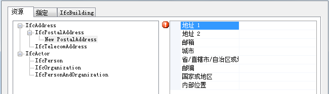

  5. 在对话框的右侧窗格中,指定 IFC 资源实例的特性。
    注: 某些资源实例需要具有在其任意特性中指定的值。若未在该特定资源实例中定义特性值,将显示错误图标。
    某些特性支持多个条目。使用分号以分隔条目。
