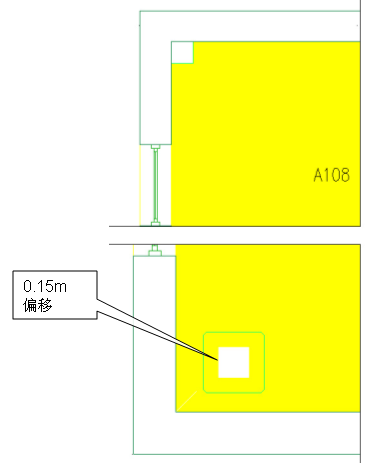

可使用 AutoCAD 对象(例如闭合多段线或矩形)生成从关联空间减除的空间。此功能可用于表示建筑空间或其他情况下不可用的区域,等等。由于无法将 AutoCAD 对象设置为控制自己的行为,因此在 SIS 中以下标准行为将应用于 AutoCAD 对象形成的闭合减除空间:
  • 净面积:闭合区域会从净面积中减除。
  • 可用面积:闭合区域会从可用面积中减除。
  • 总面积:不会从总面积中减除闭合区域。
