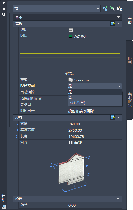

在特性选项板中设置限制空间特性的步骤
使用以下步骤可在“特性”选项板中设置用于限制关联空间边界的对象的“限制空间”特性。对于所有边界对象均可使用此方法,无论对象是否使用样式。如果在“特性”选项板中将“限制空间”特性设置为与对象样式中不同的值,则“特性”选项板中的设置将覆盖样式中的设置。
提示: 如果要定义不用作空间边界对象的墙,必须将其放置到与用作空间边界的墙不同的清除编组中。否则,清除将导致意外结果。
  1. 选择要设置其“限制空间”特性的对象,然后双击该对象。
  2. 在“特性”选项板中,在下列位置之一显示“限制空间”设置。
    对象类型 “限制空间”特性的位置
    建筑对象: 展开“一般”类别。
    线条对象: 展开“高级”类别。
    注: 如果在 AutoCAD Architecture 2026 工具集 Object Enabler 环境(例如 AutoCAD、Civil 3D 或 Land Desktop)中打开图形,或者将 AutoCAD Architecture 2026 工具集 作为 AutoCAD 运行,则不会显示“限制空间”特性。该特性仅在 AutoCAD Architecture and MEP 工具集的完全安装中才会显示。
  3. 对于“限制空间”特性,选择下列选项之一:
    • 按样式(是/否):该对象使用其样式中定义的“限制空间”设置。这是具有样式的对象的默认设置。
    • 是:该对象可以限制关联空间。
    • 否:该对象不能限制关联空间。
