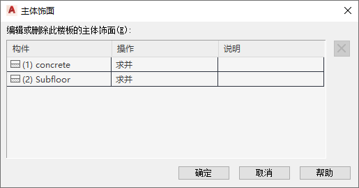

管理楼板/屋顶板主体饰面的步骤
执行以下步骤可以编辑或删除楼板/屋顶板上的三维 (3D) 主体饰面。可以修改主体饰面应用到的构件或应用该主体饰面的方式(在选定的构件上添加该主体饰面、减除该主体饰面,还是以该主体饰面替换选定的构件)。也可以输入或编辑主体饰面的说明。
注: 要从楼板或屋顶板构件删除主体饰面,并将该饰面恢复为可以进行编辑或应用到其他楼板或屋顶板的体量元素。
  1. 选择要修改的楼板或屋顶板,然后
    如果选定对象是... 则...
    楼板 依次单击“楼板”选项卡 “修改”面板 “主体饰面”下拉菜单 “主体饰面”.
    屋顶板 依次单击“屋顶板”选项卡 “修改”面板 “主体饰面”下拉菜单 “主体饰面”。
    注: 也可以在“特性”选项板的“设计”选项卡上访问此工作表(位于“高级”下面)。
  2. 选择主体饰面,然后修改其设置:
    如果希望... 则 . . .
    将主体饰面应用到不同的楼板或屋顶板构件 对“构件”选择不同的构件。
    修改用于将主体饰面应用到楼板或屋顶板构件的操作 对“运算”选择不同的运算:
    • 选择“求并”可将主体饰面添加到构件。
    • 选择“求差”可从构件上减除主体饰面的造型。
    • 选择“替换”可将构件替换为该主体饰面。
    从楼板或屋顶板构件上删除主体饰面 选择该主体饰面,然后单击 ,或者单击鼠标右键再单击“删除”。
    输入主体饰面的说明 单击“说明”,输入文字,然后按 Enter 键。
  3. 单击“确定”。
