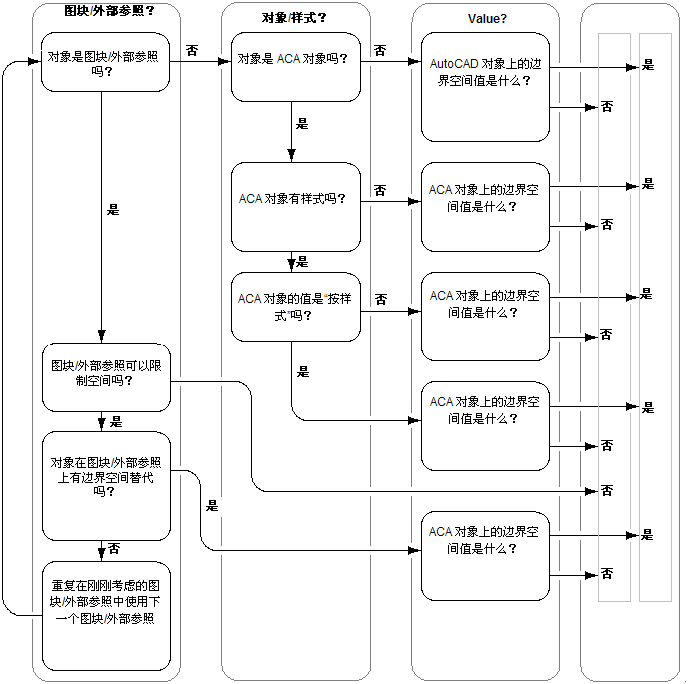

在生成空间之前,必须将用于形成关联空间边界的对象的“限制空间”特性设置为“是”。可以在对象上设置“限制空间”特性,或者,对于使用样式的对象,可在对象样式中设置该特性。
提示: 在将边界对象的“限制空间”特性设置为“是”之前,请确认此类型的对象是要生成的空间的有效边界对象。例如,屋顶或屋顶板仅对于三维自由空间是有效边界对象;不能使用此类对象生成三维拉伸空间或二维空间,即使屋顶板的“限制空间”特性设置为“是”也是如此。
以下示意框图显示了边界对象“限制空间”特性的设置如何影响关联空间的生成。有关如何设置边界对象的“限制空间”特性的详细信息,请查阅后续各节。
请注意,下图中的“AutoCAD 对象”短语是指 AutoCAD 线条(直线、圆弧、圆和多段线等)。
