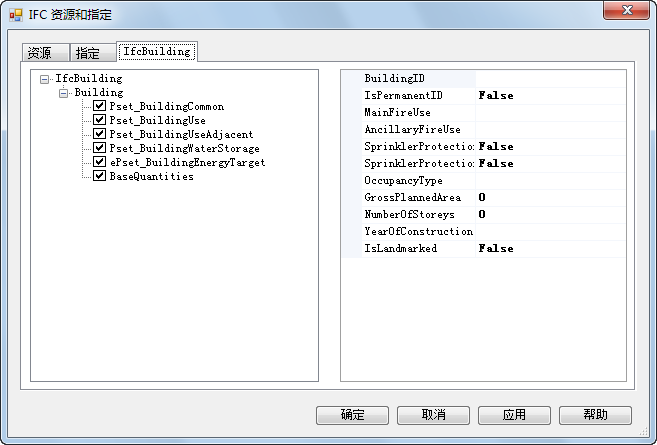

将预定义特性集指定给 ifcBuilding 的步骤
  1. 打开要输出至 IFC 文件的图形。
  2. 在命令行中,输入 ifcresourceassign。
  3. 在“IFC 资源和指定”对话框中,单击“IfcBuilding”选项卡。
  4. 在对话框的左窗格中,选择要输出的特性集定义。
  5. 在右侧窗格中,编辑选定的特性集的定义。
  6. 单击“应用”。
  7. 单击“确定”。
