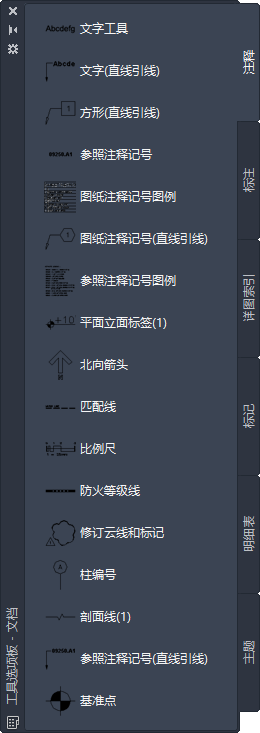

使用注释工具可以创建响应特定注释比例的注释对象。注释工具是可自定义的 AutoCAD Architecture 2026 工具集 工具,用于在图形中添加下列类型的注释:
“文档”工具选项板的“注释”选项卡上显示的注释工具:

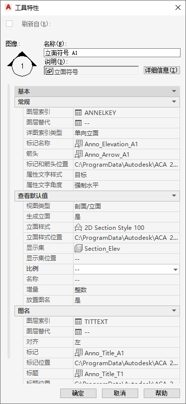

特定类型的注释及其外观以及其他特征是由“工具特性”工作表中的用户可编辑值确定的,通过特定工具的关联菜单可访问该工作表。
