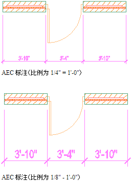

下图显示了以两种不同注释比例显示的门标记。该门标记是在图形中使用第一种注释比例创建的,后来该注释比例已被修改。
下图显示了以两种不同注释比例显示的 AEC 标注。该 AEC 标注是在图形中使用第一种注释比例创建的,后来该注释比例已被修改。
