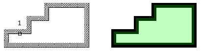

计算选定对象的面积和周长。
选择对象,例如圆、椭圆、样条曲线、多段线、多边形、面域和三维实体。

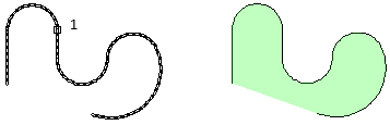

如果选择开放的多段线,将假设从最后一点到第一点绘制了一条直线,然后计算所围区域中的面积。计算周长时,将忽略该直线的长度。
计算面积和周长(或长度)时将使用宽多段线的中心线。
