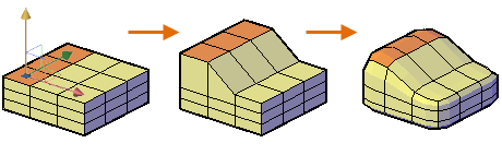

对于三维小控件,当您修改选定的面时,相邻的面将进行拉伸以适应修改。平滑对象后,相邻的面可适应面的新位置。在下图中,将使用三维移动小控件拉伸亮显的网格面,然后进行平滑。

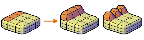

但是,网格拉伸会插入其他面以闭合拉伸面与其原始网格曲面之间的间隙。对于网格拉伸,您可以指定相邻面是作为单元(处于合并状态)拉伸还是单独(未合并)拉伸,如下图所示。

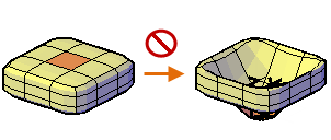

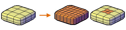

当您优化网格时,一个或多个面将细分为更小的面以进行更精细的控制。但是,面数增加,模型的整体复杂性也增加。此外,优化整个网格对象会将基准平滑度重置为 0。此更改可能会导致生成无法再简化的密集栅格。要获得最佳结果,请避免优化对象,并仅优化或分割要求更详细建模的单个面。下图演示了平滑网格长方体完全优化后或只有一个面优化后的结果。

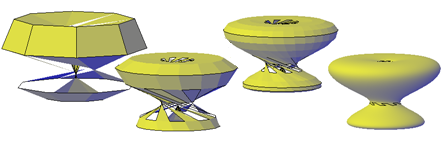

由于以下问题,在将某些网格转换为三维实体时可能会遇到困难:
从多个视点查看网格以确保创建可行的模型。
通常可以将不能转换为实体的网格对象转换为曲面。解决此问题的一种方法是将网格转换为具有镶嵌面的实体而不是平滑实体。通过从共用顶点开始分割相邻面,也可能可以修复此问题 (MESHSPLIT)。
