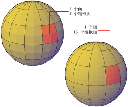

关于网格镶嵌面
 网格面具有底层结构,称为镶嵌面。镶嵌面栅格的密度与网格的平滑度相对应。平滑度增加时,底层镶嵌面栅格的密度也会增加。如果希望将详细的网格编辑限制在较小的区域内,可以通过优化将镶嵌面转换为可编辑的面。
与面不同,不能单独修改镶嵌面。但是,可以通过修改 VSLIGHTINGQUALITY 系统变量使镶嵌面的可见度更大。
