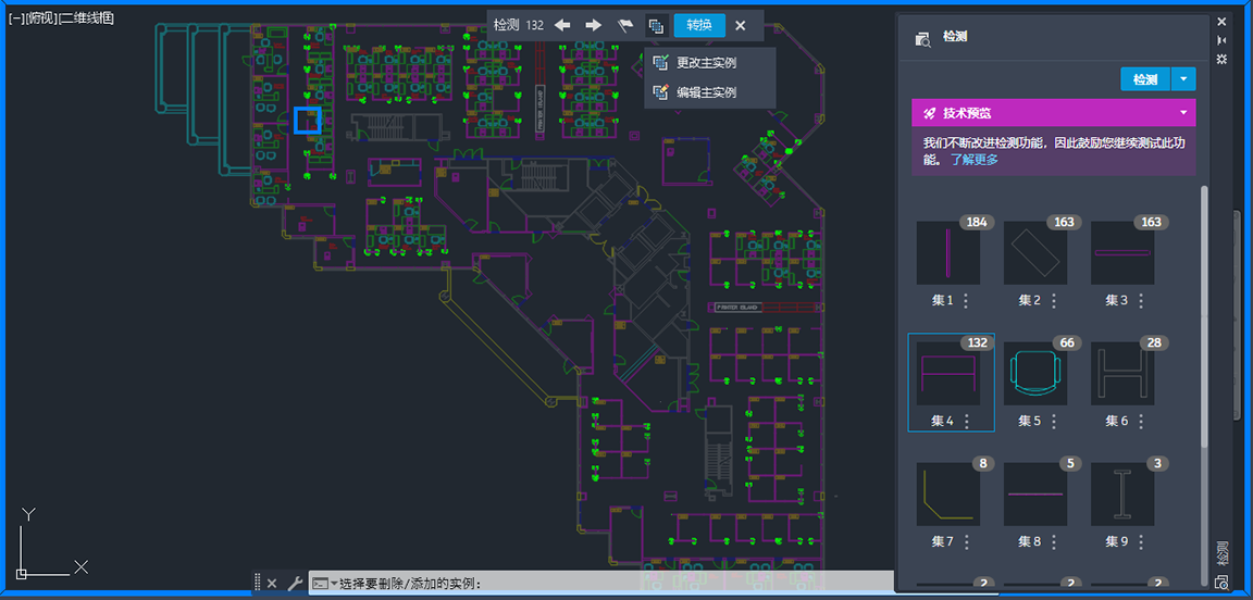

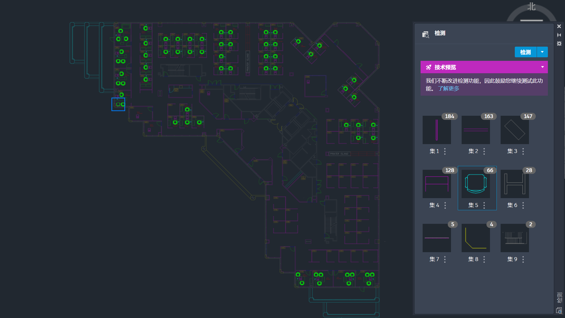

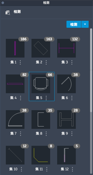

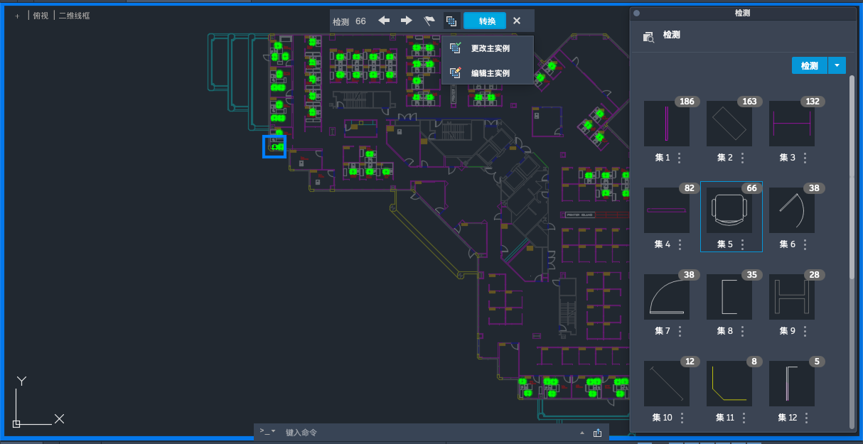

当您启动“检测”时,Autodesk AI 会扫描图形的几何图形。图形分析完成后,选项板将通知用户检测到的可转换为块的对象集。集表示一组可以转换为单个块的检测到的类似对象。
通过单击每个编号集旁边的垂直省略号,可以选择将每个集转换为新的块或现有块,或者编辑
主实例(转换为新块时的主块定义)。或者,如果选择转换为现有块,则主实例将用于定义该块的插入比例和旋转。

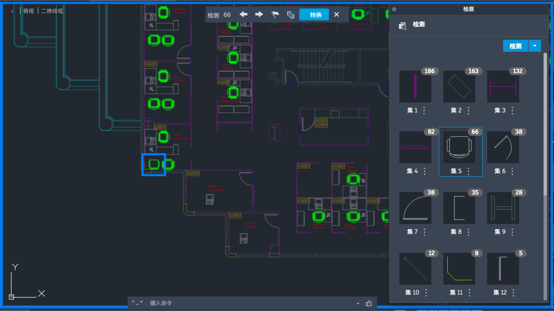

在审阅模式下,“检测”工具栏显示在绘图窗口的顶部。
在工具栏中,您可以:
- 查看集中找到的实例的总数
- 导航到图形中的上一个实例或下一个实例
- 更改或编辑主实例,其轮廓为蓝色边框
- 转换为块

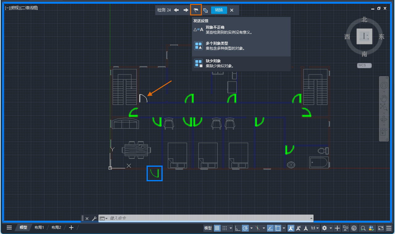

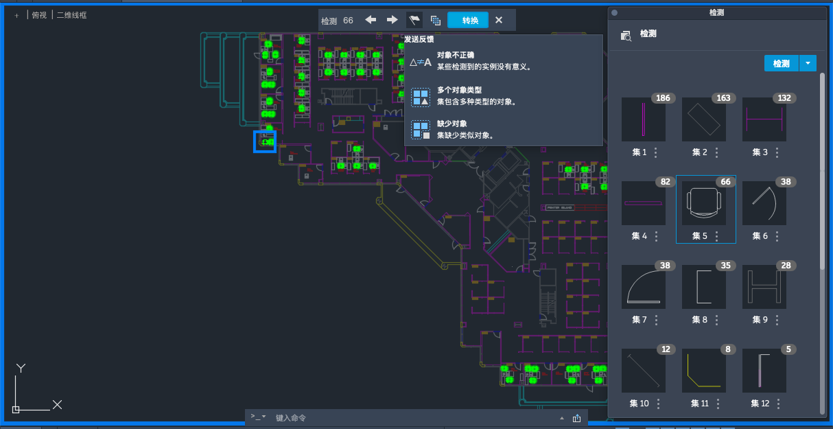

在查看检测结果时,您可能会遇到不正确的集或实例。在以下示例中,没有检测到类似的对象并将其包含在集中。可以使用“检测”工具栏报告此错误。通过报告错误,您可以为提高该功能的整体性能和准确性做出贡献。
