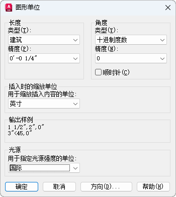

将显示以下选项。
设置测量单位的当前显示格式。
该值包括“建筑”、“小数”、“工程”、“分数”和“科学”。其中,“工程”和“建筑”格式提供英尺和英寸显示并假定每个图形单位表示一英寸。其他格式可表示任何真实世界单位。
设置线性测量值显示的小数位数或分数大小。
指定当前角度格式和当前角度显示的精度。
设置角度的当前显示格式。
设置角度的显示精度。

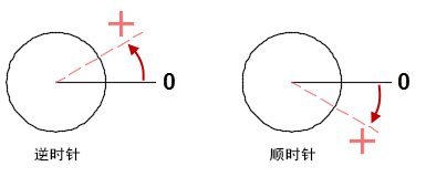

以下约定用于各种角度测量:
控制按顺时针方向还是逆时针方向测量正角。
控制插入到当前图形中的块和图形的比例。
如果插入的块或图形在创建时使用的单位不同于当前图形中使用的单位,插入比例值将更正该不匹配问题。如果您不希望对块或图形进行缩放,请指定“无单位”。
有关如何计算插入到当前图形中的块或图形的比例的信息,请参见关于块单位和插入比例。
如果在源块或目标图形中,“插入比例”设置为“无单位”,将参照“源内容单位”和“目标图形单位”设置来确定缩放比率。有关如何设置这些设置的信息,请参见设置图形的块插入比例的步骤。
美制测量英尺是一个历史测量单位,大约大于国际英尺单位 2 百万分率。仅在美国用于测绘的比例尺上,这种差异才显著。仅支持从基于 AutoCAD 2017 的产品开始插入或附着图形时使用美制测量英尺设置。使用早期版本打开的图形会将美制测量英尺设置视为“无单位”。
显示用当前单位和角度设置的例子。
控制当前图形中光度控制光源的强度测量单位。由于光度控制光源使用插入比例来确定渲染中使用的单位,因此插入比例应设置为单位样式而不是“无单位”。
显示“方向控制”对话框。
