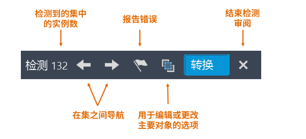

显示各种选项和控件,用于导航和管理检测到的对象集。
当您处于审阅模式下时,“检测审阅”工具栏将显示在绘图区域的顶部。
以下控件可用。
显示当前集编号以及检测到的集总数。
亮显上一个或下一个集,以便高效地审阅检测到的对象。
显示当前检测到的对象集中潜在错误的列表。报告这些错误有助于不断提高该功能的性能和准确性。
显示用于编辑或更改主对象的选项。
选择新的主对象用于块定义。 |
通过添加或删除附近的实体修改主对象。 |
显示“转换”对话框,在其中可以将亮显的实例转换为块。
关闭“检测”工具栏并结束检测审阅。
