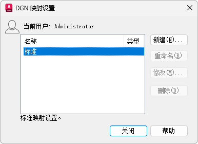

创建、重命名、修改和删除用于 DGN 数据输入或输出的映射设置。
DGNMAPPING(命令)
将显示以下选项。
显示用户的登录名。
列出所有映射设置。如果设置名称太长而无法完全显示,则在末尾显示省略号 (...)。
指定映射设置类型:输入或输出。
显示选定映射设置的说明。
显示“新建映射设置”对话框,从中可以定义新的映射设置。
开始对当前选定的映射设置进行在位编辑(直接在列表中进行编辑)。
显示“修改 DGN 映射设置”对话框,从中可以修改当前选定的映射设置。
删除当前选定的映射设置。删除后,将选择位于删除的映射设置正下方的设置。如果删除的映射设置下方没有设置,则选择其正上方的设置。
