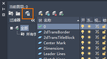

  3. 使用 LAYER 命令打开“图层特性管理器”。 查找
注: 对于这些练习,我们将使用“图层状态管理器”,但也可以从“常用”选项卡 >“图层”面板访问图层状态。展开“图层”面板。

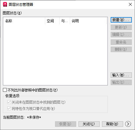

  1. 在“图层特性管理器”上,单击“图层状态管理器”。
    将打开“图层状态管理器”对话框。

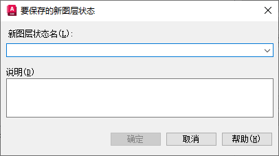

  2. 在“图层状态管理器”上,单击“新建”。
  3. 输入图层状态的名称(例如“默认”),然后单击“确定”。
  4. 单击“关闭”以返回图形。

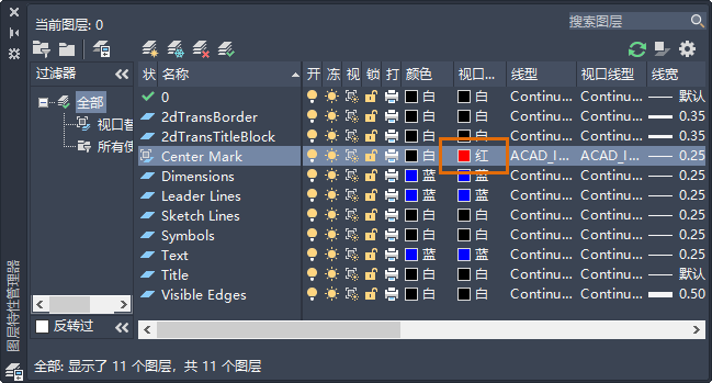

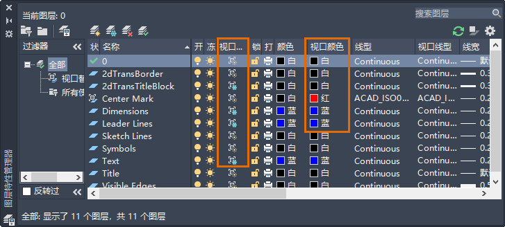

  1. 关闭以下图层:2dTransTitleBlock、标注、引线和文字。
  2. 将“中心标记”图层的颜色更改为红色。要确保颜色更改仅用于此视口,请在“视口颜色”列中选择颜色。

  3. 在“图层特性管理器”上,单击“图层状态管理器”。
  4. 在“图层状态管理器”上,单击“新建”。
  5. 输入图层状态的名称(例如“注释关闭”)、单击“确定”,然后单击“关闭”。

  5. 由于我们正在布局中工作,因此选中“将特性应用为视口替代”。
  6. 单击“恢复”。
