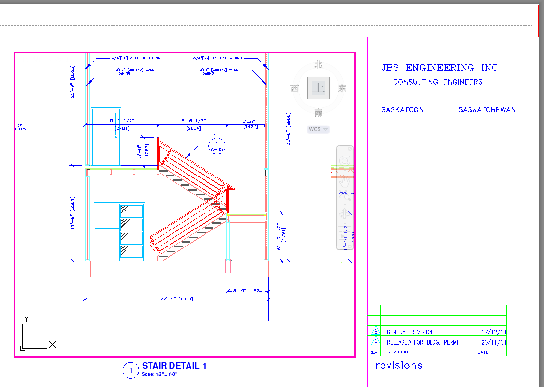

  2. 在布局选项卡的左下角,请确保当前显示的是“SECTIONS AND DETAILS”。如果不是,请单击该布局选项卡。
  3. 在布局中,找到标有“STAIR DETAIL 1”的视口,然后围绕它进行放大。
  4. 在视口的边界内双击,以进入其模型空间的视图。
    视口的边界现在应该更厚,以反映模型空间现在处于活动状态。

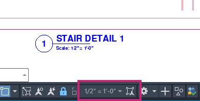

  6. 在状态栏上,单击“视口锁定”按钮以解锁视口。
    必须先解锁视口,然后才能更改其比例。
  7. 在视口解锁后,单击工具栏中的“视口比例”按钮,然后从列表中选择“1/4"=1'-0"”。
    请注意,在更改视口比例后,视图会缩小,可见的注释也会发生更改。注释比例为“1/4"=1'-0"”的注释性对象现在可见,而注释比例为“1/2"=1'-0"”的注释性对象不可见。
  8. 在状态栏上,单击“视口比例”按钮,然后从列表中选择“1/2"=1'-0"”。
    视口的上一比例将恢复,注释比例为“1/2"=1'-0"”的注释性对象的可见性也将恢复。

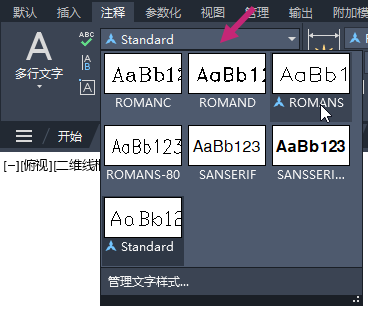

  6. 在功能区上,依次单击“注释”选项卡 >“文字”面板 >“文字样式”下拉列表,然后选择“ROMANS”。

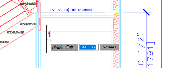

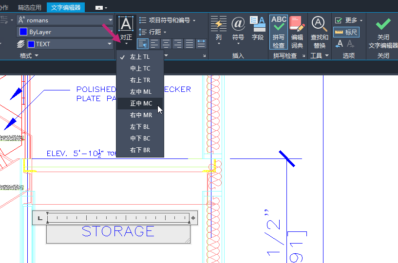

  7. 依次单击“多行/单行文字”下拉菜单 >“多行文字”。 查找
  8. 在绘图区域中,指定楼梯下区域中多行文字边界框的第一个角点 (1)。
  9. 在命令提示下,输入“h”以设置文字高度。
  10. 当提示输入图纸高度时,输入“0.125”。
  11. 指定多行文字边界框的对角点 (2)。
  12. 在“在位文字编辑器”中,键入“STORAGE”。
  13. 在“文字编辑器”选项卡中,依次单击“段落”面板 >“对正”下拉菜单 >“正中 MC”。
  14. 单击“关闭”面板上的“关闭文字编辑器”,或在“在位文字编辑器”之外单击一下以创建多行文字对象。
  15. 在布局选项卡的左下角,单击“SECTIONS AND DETAILS”。
    您应该会在标有“STAIR DETAIL 1”的视口中看到新的多行文字对象,因为其指定的比例为“1/2"=1'-0"”。文字不会显示在“STAIR SECTION 1”视口中,因为其指定的比例为“1/4"=1'-0"”。

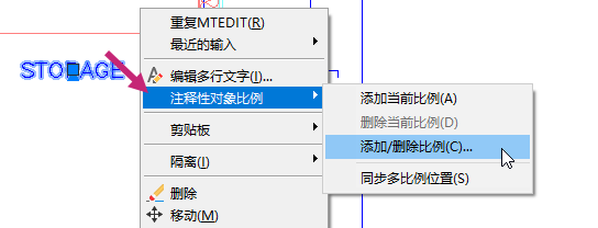

  2. 选择在上一练习中创建的文字字符串为“STORAGE”的多行文字对象。
  3. 单击鼠标右键,然后选择“注释性对象比例”>“添加/删除比例”。

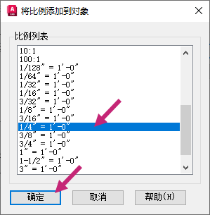

  4. 在“注释对象比例”对话框中,单击“添加”。
  5. 在“将比例添加到对象”对话框中,从列表中选择“1/4"-1'-0"”比例,然后单击“确定”两次以添加注释比例。
  6. 在布局选项卡上,单击“SECTIONS AND DETAILS”。
    您应该会注意到,多行文字对象现在显示在“STAIR SECTION 1”视口中,并根据视口比例“1/4"=1'-0"”,以“1/16"”图纸文字高度显示。

要重置注释性对象的所有表示,请执行以下操作:
  1. 选择要修改的注释性对象。
  2. 单击鼠标右键,然后选择“注释性对象比例”>“同步多比例位置”。

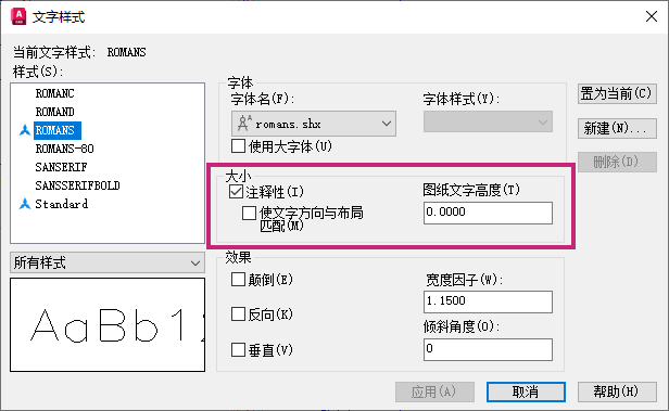

创建注释性文字样式
创建注释性文字不需要注释性文字样式,但注释性文字样式确实有助于简化该过程,与其非注释性文字样式的对应项非常相似。注释性文字样式和非注释性文字样式之间的主要区别在于“注释性”特性。当“注释性”特性处于启用状态且该样式为当前样式时,创建的任何文字都是注释性的。“图纸文字高度”特性指定文字的最终文字高度,而“使文字方向与布局匹配”特性定义文字是否定向到显示文字的布局和视口。

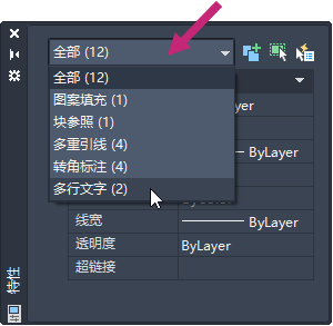

  2. 在绘图区域中,单击鼠标右键并选择“特性”。 查找
  3. 在“特性”选项板上,如果选择了多种类型的对象,则单击“对象类型”下拉列表,然后选择要修改的对象类型。
  4. 根据选定对象的类型,执行以下操作:
    • 文字和多行文字对象:在“文字”部分下,将“样式”特性更改为注释性样式,然后将“文字高度”特性更改为图纸文字高度。
    • 标注、引线和几何公差对象:在“其他”部分下,将“标注样式”特性更改为注释性样式。
    • 多重引线对象:在“其他”部分下,将“多重引线样式”特性更改为注释性样式。
    • 图案填充对象:在“图案”部分下,将“注释性”特性设置为“是”,并更改“比例”特性值。
