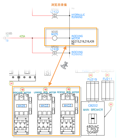

AutoCAD Electrical 工具集 会为相关原理图元件添加交互参考信息以指示参考位置。主元件使用它的每个子元件的参考位置进行注释。辅元件使用它的主元件的参考位置进行注释。

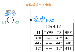

AutoCAD Electrical 工具集支持在主元件上使用三种类型的交互参考注释。
辅元件上的交互参考注释始终采用文本格式。

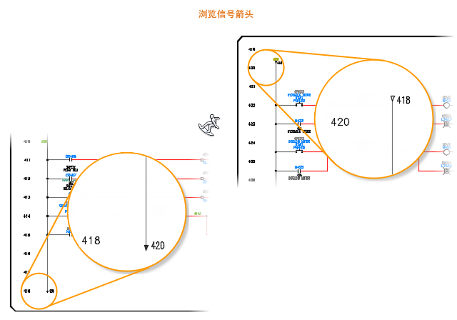

交互参考信息也会添加到信号箭头中。源箭头使用它的每个目标箭头的参考位置进行注释。目标箭头使用它的源箭头的参考位置进行注释。

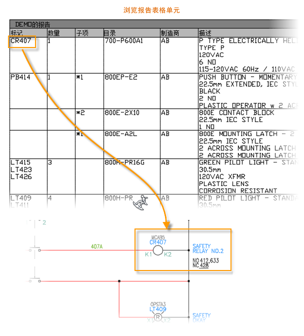

“元件交互参考”命令可创建两个报告:

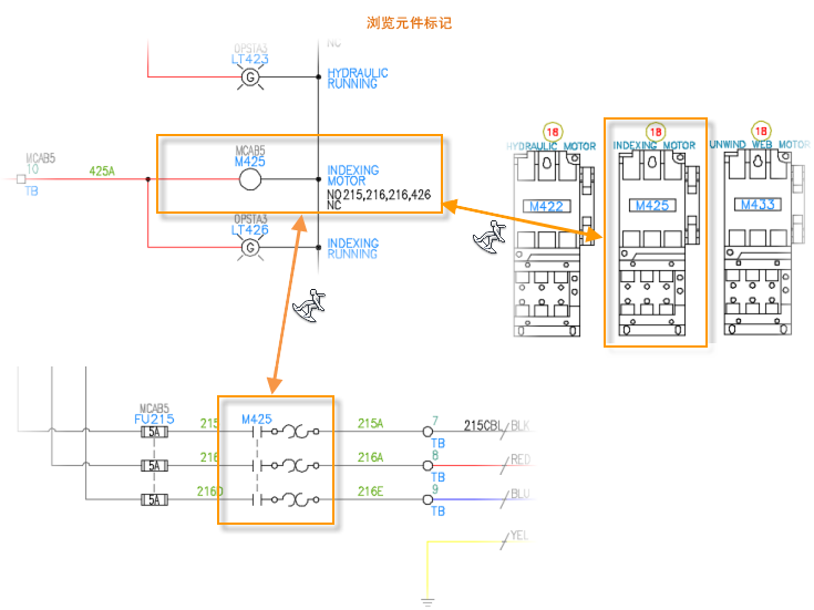

浏览
浏览是跳至相关元件或跟踪信号箭头的一种方式。 查找
