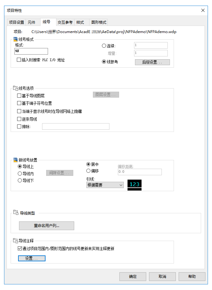

线号
此选项卡可用于:
- 设置线号格式。
- 在连续线号和基于线参考的线号之间切换。
- 设置线号选项,例如隐藏的编号、排除的编号或逐条导线地显示编号。
- 设置线号图层选项。
- 定义线号放置:导线上、导线下或导线内。
- 定义线号引线。
- 在对面板示意图和端子表示(包括图形化端子排、表格式端子排和跳线图)进行项目范围或图形范围的线号更新期间,启用或禁用线号注释更新。
