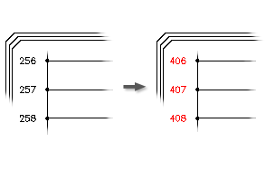

“重新编号阶梯”对话框
在项目范围内重新编号阶梯参考。
查找
 命令条目:  AERENUMBERLADDER
输入第一个阶梯线参考号。为后续图形上的阶梯选择选项:
第一个图形、第一个阶梯、第一个线参考编号
输入第一个阶梯线参考号。
第二个图形及其以后的图形
为后续图形上的阶梯选择选项。
  • 使用下一连续参考 - 从上一个图形上的最后一个线参考开始递增。
  • 跳过图形到图形计数 - 为下一图形的第一个阶梯参考输入要跳过的数量。
