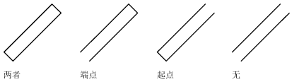

为双线设定端点封口
  1. 依次单击“绘图”菜单 “双线”。
  2. 在命令提示下,输入 ca(封口)。
  3. 输入以下选项之一:
    • 要闭合双线的两个末端,请输入 b(两者)。
    • 要只闭合端点,请输入 e(端点)。
    • 要只闭合起点,请输入 s(起点)。
    • 要使两点都打开,请输入 n(无)。
    • 要自动闭合所有未捕捉到另一个对象的端点(默认),请输入 a(自动)。
  4. 指定一点以继续绘制双线。

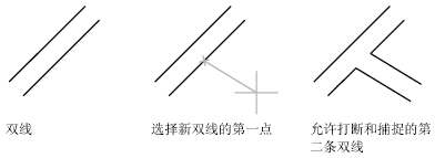

在双线相交位置创建间距
  1. 依次单击“绘图”菜单 “双线”。
  2. 在命令提示下,输入 b(打断)。
  3. 输入 on。
  4. 在命令提示下,输入 s(捕捉)。
  5. 输入 on。
  6. 在另一条双线、直线或圆弧附近指定点 (1)。
