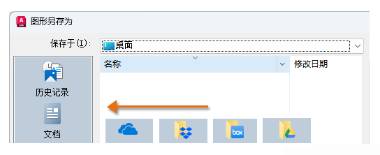

“从文件访问”对话框
从云帐户访问图形的便捷方法是将云存储提供程序添加到“位置”栏。在某些情况下,此操作会自动执行。如果不是,请在“位置”栏中单击鼠标右键以添加首选的云存储提供程序。
完成编辑后,保存该图形的方式与保存任何其他图形一样。默认情况下,AutoCAD 会在上次保存后 10 分钟自动保存图形。保存间隔的时间长短由 SAVETIME 系统变量控制。
注: 从云帐户打开某个图形文件后,它会保持上一次保存时的版本。可以在“选项”对话框的“打开和保存”选项卡中指定其他默认文件格式。
