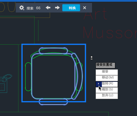

BSEARCH 命令使您能够轻松查找指定几何图形的多个实例并将其转换为块。
当选择要转换的几何图形时,AutoCAD 会查找并亮显同一几何图形的所有实例。然后,可以选择将选定的对象和找到的实例转换为块。
要排查转换某些实例,请分别单击这些实例以将其从该过程中删除。

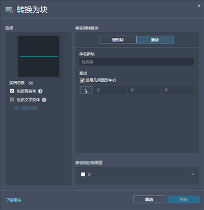

转换为现有块
将几何图形或其实例转换为现有块时,可以通过直接选择从当前图形中拾取块。或者,在“转换”对话框中,从当前图形的块列表中选择块。
选择现有块定义后,可以调整比例和旋转以确定选定的块定义如何替换找到的实例。
转换为新块
还可以将源对象或选定实例转换为新块。在“转换”对话框中,通过指定块名和插入点来定义新块。默认情况下,插入点设置为选定几何图形的中心。
