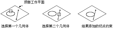

应用相切约束

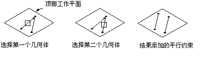

应用平行约束

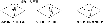

应用垂直约束

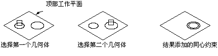

应用同心约束

可以在弯曲的几何图形(如圆或圆弧)和另一个弯曲的几何图形或一条直线之间进行定义。使两条曲线彼此相切,即使它们实际上并不共享一个点。切点常用于将一条直线约束到一个圆弧或圆。
可以在具有方向的成对的几何图形之间进行定义,例如直线。导致两条或两条以上直线彼此平行。
可以在成对的具有方向的几何图形(例如直线)之间定义。可以使选定直线彼此之间的角度成直角。
可以为圆和点的任何组合定义。将几何图形的中心固定到相同的位置。常见的用法包括圆对圆,两个圆的圆心所在的位置相同;圆对点,点位于圆的圆心;点对点,点所在的位置相同。
