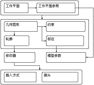

下图将显示组成模型的特征。箭头表示要素之间关系的方向。例如,修改几何图形会影响纵断面,而纵断面又会影响修饰符,依此类推。
以下部分介绍了建模的要素。如果您要对每个要素有更多的了解以帮助您理解要素之间的关系,请参见此图。
