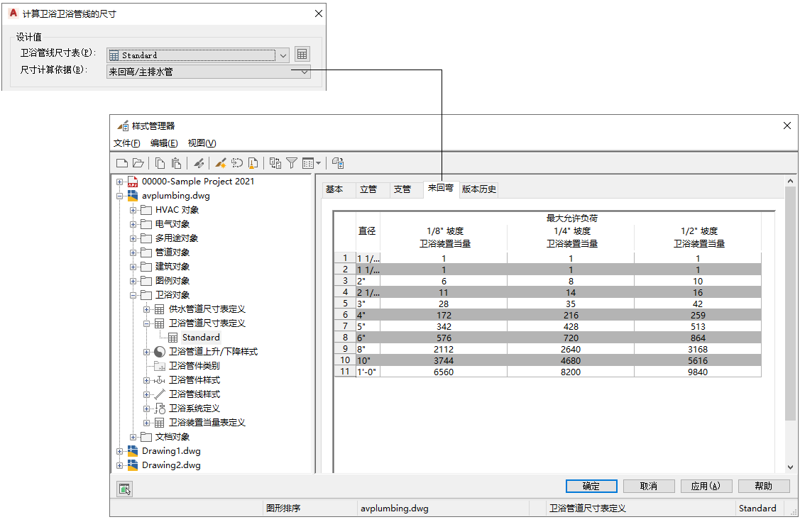

将卫浴管路定义为偏移或主排水管时,管道模块将使用卫浴管线尺寸表(管道尺寸表)中“偏移”选项卡上的信息执行尺寸计算,该尺寸表定义可在“样式管理器”中找到。
大多数卫浴系统都可以在包含多个楼层的建筑中找到。建筑中的每个楼层通常都绘制在单独的一张图形上。如果计算尺寸的卫浴系统穿越多个楼层,必须从最高楼层开始向下分别计算各个图形的卫浴管线尺寸。然后在计算较低楼层上的卫浴管线尺寸时,可以参照较高楼层中的各个计算值。有关详细信息,请参见“计算多个楼层卫浴管线尺寸的步骤”。
软件不区分水平偏移和水平支管。因此,您可能希望创建一个样式来表示卫浴管线水平偏移。例如,可以创建一个名为“无镀层管 - 水平偏移”的样式,然后添加卫浴管线时从“特性”选项板上的列表中选择此样式。
