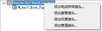

使用以下过程可为基于块的多视图零件添加接头。定义接头可使零件尺寸能够与图形中的其他建筑系统进行智能连接。可以为多视图零件的每个零件尺寸定义一个或多个接头。可以为每个接头指定唯一的零件特性,例如域、系统类型、造型和尺寸。通常,一个零件至少有一个接头。但是,可以创建没有接头的零件。有关详细信息,请参见“基于块的零件的接头”。
显示零件族的关联菜单的示例

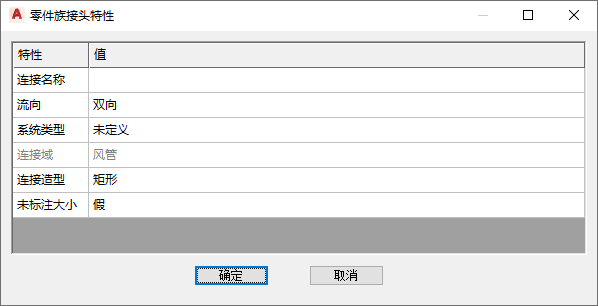

将显示“零件族接头特性”对话框。
“零件族接头特性”对话框
| 若要指定… | 则单击值单元并… |
| 名称 | 输入说明性名称。 |
| 连接造型 | 从列表中选择造型。可用的造型与接头的域相关。 |
| 其他特性,如“流向” | 从列表中选择。可用的其他特性与接头的域相关。 |
| 未标注大小 | 选择“真”或“假”。选择“真”可允许接头未标注大小,并允许使用未标注大小的段来进行有效连接。 |

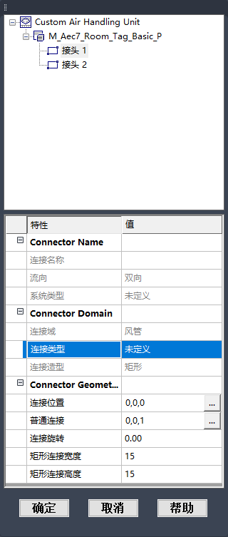

将显示特性选项板。
接头特性选项板的示例
| 若要指定… | 则... |
| 接头的位置 | 输入 p(位置),或单击“连接位置”对应的 |
| 用于由一个单一点绘制连接构件的方向 | 输入 n(法线),或单击“普通连接”对应的 |
| 用于由两个点绘制连接构件的方向 | 输入 n(法线),选择第一个点,然后选择第二个点。将在选项板中更新连接法线。 |
| 连接的类型 | 在特性选项板中,为“连接类型”选择一个类型。 |
| 接头的旋转 | 在特性选项板中,为“旋转”输入一个度数。旋转值通常为 0(零)。 |
| 接头的尺寸 | 在特性选项板中,输入一个数作为尺寸特性。尺寸特性根据接头造型不同而有所不同。 |
