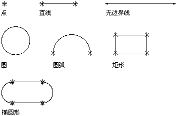

构件编辑器可提供 9 种类型的几何图形,它们可用于构建模型:
由 X 坐标和 Y 坐标定义。
通过位置和方向定义;受起点和终点约束。
通过位置和方向定义;由于对起点和终点没有约束,因此长度无限。
通过中心点和半径定义。
通过中心点和半径定义;受起点和终点约束。
通过直线和点定义,其中直线和点受到约束以保持每条边的起点和终点以及垂直角度。
由直线、圆弧和点定义,这些直线、圆弧和点受到约束以使用已定义的起点和终点创建与两条线相切的两个圆弧。
通过工作平面中基于从其他工作平面中选择的源点的点定义。点引用将随源点移动或删除。
通过指定工作平面上的修饰符的投影定义。项目几何图形是固定的,并且无法在工作平面中移动。它被链接到修饰符并随修饰符的变化而调整。
