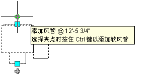

| 直接从多视图零件绘制风管 | 选择多视图零件,然后单击要从其绘制风管的连接处的添加夹点。  |
| 从任意点绘制风管 | 在 HVAC 工具选项板组的“风管”工具选项板上选择单线工具。 切记: 有关详细信息,请参见“绘制风管管路”。  |
绘制单线风管(俯视图)

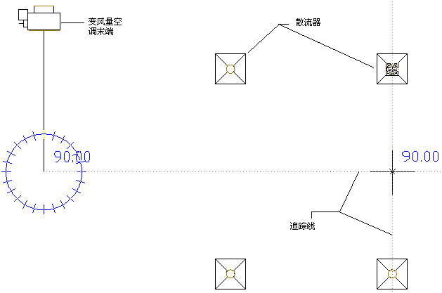

简单单线系统的俯视图:变风量空调末端连接到 4 个散流器。
 “显示连接的管路”。如果此系统的任何零件未连接,则风管尺寸工具将无法工作或者会提供不准确的结果。
“显示连接的管路”。如果此系统的任何零件未连接,则风管尺寸工具将无法工作或者会提供不准确的结果。 若要移动系统的零件,请使用风管、风管管件和多视图零件上的位置夹点移动系统的零件。
