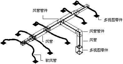

机械系统的零件

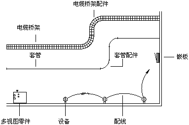

电气系统的零件

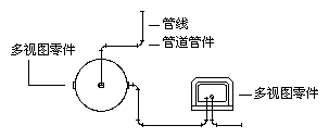

管道系统的零件
