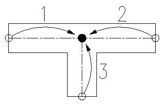

若要添加修剪长度,请选择模型中所显示的有效节点,并为该长度定义一个距离。下图显示如何定义 T 形三通管件的修剪长度:
T 形三通有 3 个修剪长度:两个是从主风管的中心点到主风管刚架柱的每个端点(1 和 2)来定义的,第三个则是从主风管的中心点到支管刚架柱的端点 (3) 来定义的。
