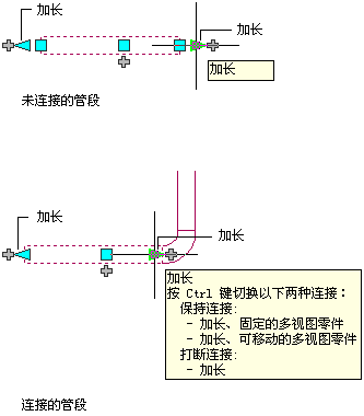

可以使用加长夹点修改管段的长度 ( )。加长夹点将管段约束到其当前角度,这对于加长已放置的管段特别有用。
在与另一个对象相连接的端点上使用加长夹点时,可以指定是否保持对象之间的连接。
管段上的加长夹点

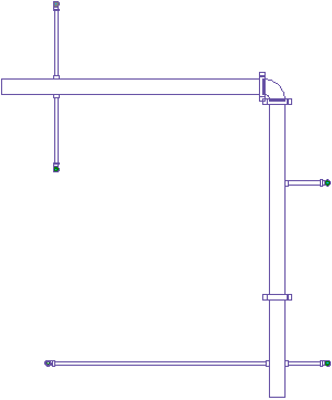

下一张插图显示了使用夹点加长的喷头系统中的管段。为了避免与风管系统发生碰撞,软件将调整连接的对象以保持其连接。
选定的管道

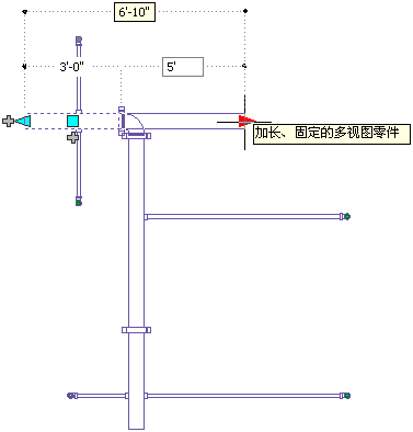

编辑模式中选定的加长夹点
输入的新长度

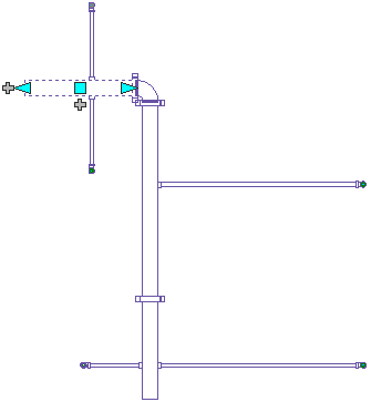

最终生成的布局

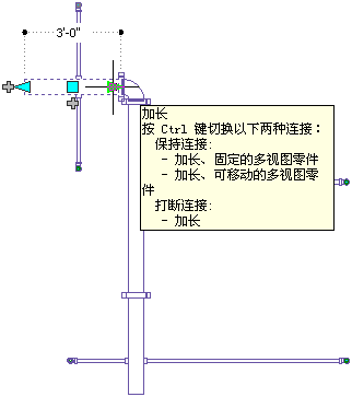

如果管段未连接到另一个对象,则可以使用起点夹点或终点夹点修改其长度和角度。可以使用这些夹点修改管段的起点或终点的 XYZ 位置。因为可以使用该夹点将管段连接到一个现有管路,所以这在最初设计管路时非常有用。
