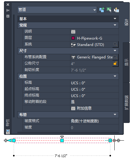

管段长度使用单独的接头进行准确建模。“特性”选项板上的剖切长度是管道的实际长度,包含连接法兰所需的深度。
“特性”选项板上的剖切长度

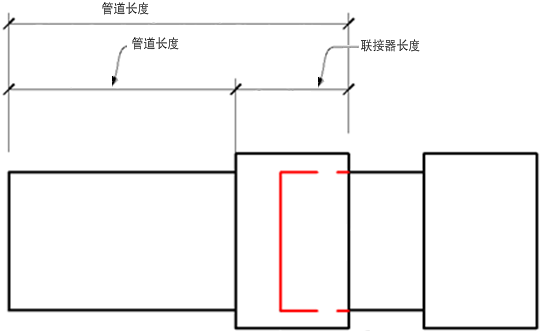

剖切长度指管段内部接头之间的距离。下图根据 CEL(接头连接长度)区分管道长度和剖切长度。
报告的剖切长度值取决于管件连接类型。例如,使用柔性承口法兰卡箍连接时,软件会考虑包括卡箍连接长度在内的连接的对象的总长度。以下示例显示了软件如何基于此方案报告剖切长度。总的计算长度包括管道长度和卡箍连接长度,如下所示。

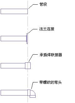

管道长度取决于与管道连接的对象。下列插图显示了各种管道示例。
第一张插图显示了管段。第二张插图显示了添加到管段的法兰接头。管道和接头的总长度与原始管道的长度相同。但是,需要移动管道端点,使其位置与法兰接头的位置相同。管道长度减去法兰的宽度,并将法兰的 CEL(接头连接长度)添加到该长度以计算剖切长度。
第三张和第四张插图显示了连接到管道端点的其他管件。如果添加了卡箍连接,则该卡箍连接的中点位于原始管道端点位置。将管道端点移动到相邻的卡箍连接面。在管道端点处添加一个弯头且管道端点的位置保持不变。管道长度保持不变,但剖切长度增加了,因为该长度中添加了弯头 CEL。对于以上显示的各个连接,其最终的管道剖切长度不同于原始管道长度。
