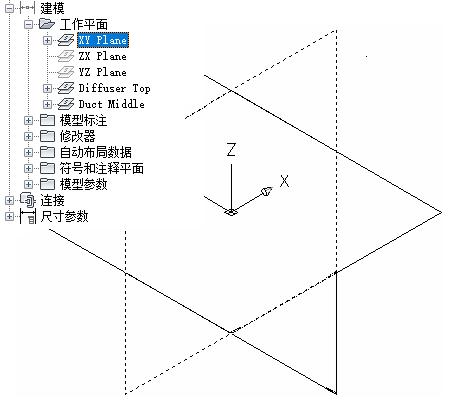

会创建 ZX 平面、YZ 平面和 XY 平面。
在零件浏览器中选择某个工作平面时,会在建模区域中亮显该工作平面。
选择 ZX 平面
“ZX 平面”图标和“XY 平面”图标不可用(暗显)。YZ 平面是建模区域中唯一的可见工作平面。
