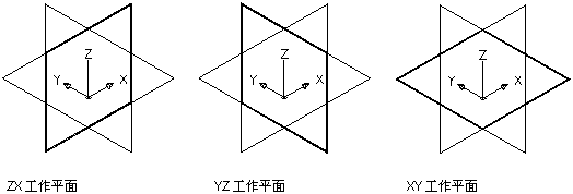

构件编辑器提供三个相交于 X 轴、Y 轴和 Z 轴的原点的默认工作平面。默认工作平面可帮助您快速开始建模零件。可以在建模过程中的任何时间添加工作平面。每个工作平面均具各自的内部坐标系。可以在当前的用户坐标系 (UCS) 或世界坐标系 (WCS) 中的任何平面上创建工作平面。
可以从“创建工作平面”对话框中将以下预设工作平面添加到模型中:
创建 WCS 的标准 ZX、YZ 和 XY 工作平面。
创建无法通过预设工作平面得到的工作平面。对于当前 UCS 中的 X 方向和 Y 方向以及平面的原点,该工作平面具有用户定义的值。

查看默认工作平面
