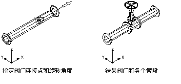

为管段添加阀门

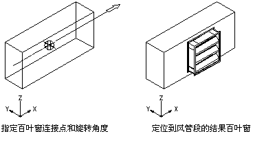

为风管段添加百叶窗
