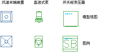

虽然参数化零件不需要图例,但通常会创建它们以在原理图中使用。如果零件没有图例,则该零件在系统的图例模式中不可见。如果零件有图例,则还可以选择在俯视图(平面图)中的系统的单线或双线模式中使用它。对于区分设计中的系统(例如,HVAC 送风系统和回风系统),这可能会很有帮助。
零件的模型和图例表示

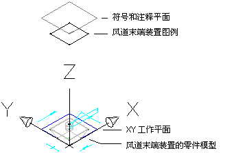

可以为符号和注释平面上的参数化零件创建图例,符号和注释平面是一个水平平面,可将符号几何图形、相关联的约束和标注以及注释附着到它。
绘图区域中的符号和注释平面
构件编辑器零件浏览器中的符号和注释平面
符号和注释平面的行为在很多方面与零件模型的特征所附着到的工作平面相似。可将符号的特征附着到符号和注释平面,且您可以使该平面可见或不可见,隔离其内容,或隐藏其内容。但是,与手动创建的工作平面不同,在构件编辑器中开始创建新零件时,软件会自动创建符号和注释平面。
如上一插图中所示,符号和注释平面在世界坐标系 (WCS) Z 轴上的默认位置要高于 WCS 原点。这使得您在零件模型上工作时可保持该平面及其内容不碍事。如果需要,可以修改平面的 Z 位置。若要执行此操作,请在零件浏览器中,在该平面上单击鼠标右键,单击“修改平面位置”,为 Z 位置输入一个新值,然后按 Enter 键。
