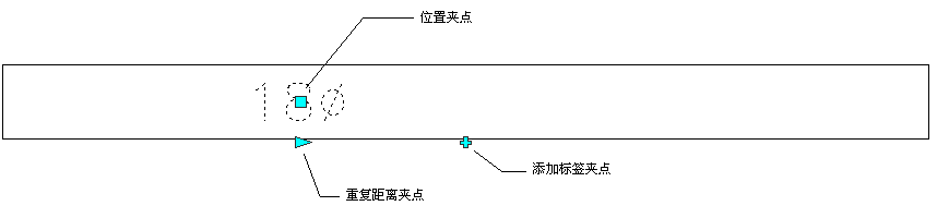

使用夹点修改标签
| 如果希望... | 则… |
| 添加标签 | 单击添加夹点。按住 Ctrl 键的同时单击,以等间距添加标签。 |
| 移动标签 | 单击位置夹点,并沿曲线将标签移动到新位置。在单击位置夹点后按 Ctrl 键,使标签与曲线偏移。  |
| 沿曲线添加以特定间距分布的标签 | 单击“重复距离”夹点,并沿曲线单击以指定曲线起始点到选定点之间的距离。标签将沿此曲线添加,并以指定的间距分布。 |
| 使多个标签沿曲线均匀分布 | 按住 Ctrl 键并单击重复距离夹点。 |
